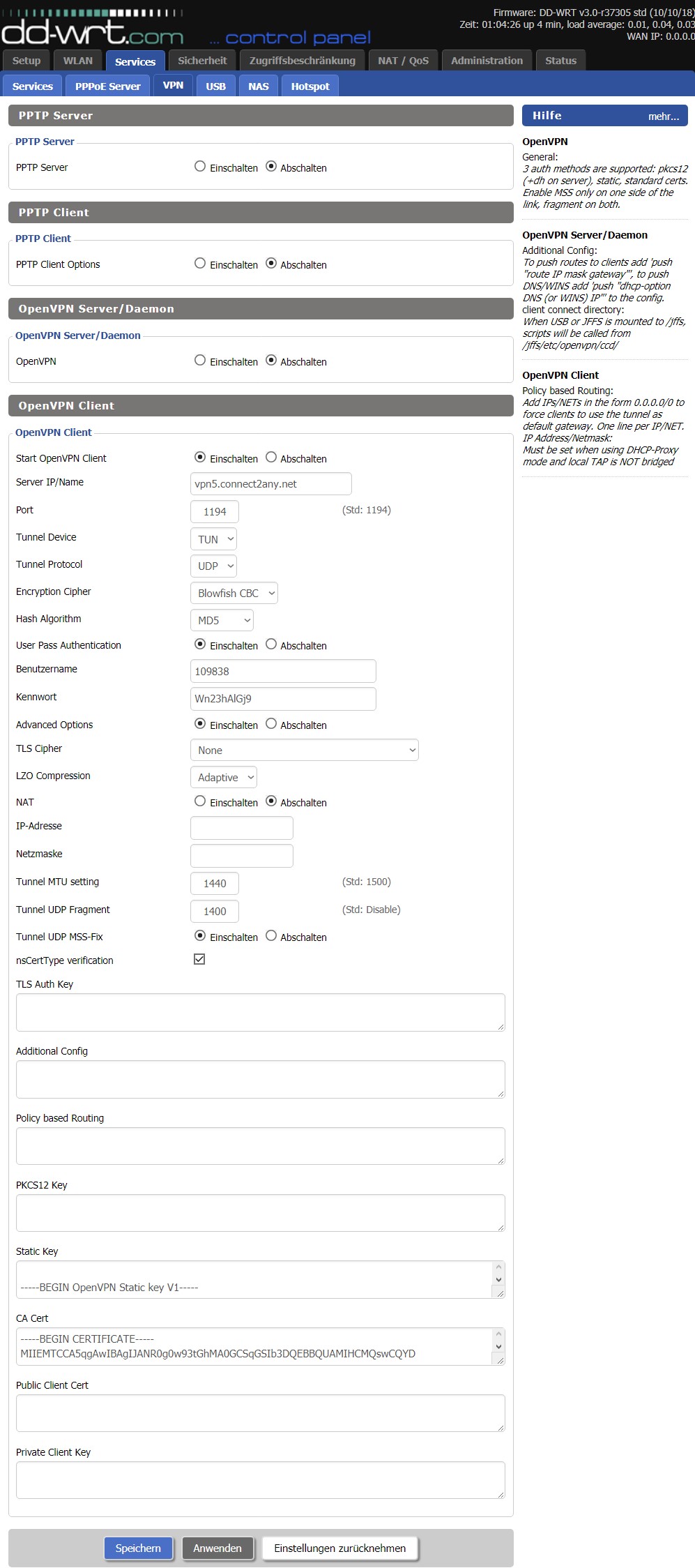

Ich habe versucht die VPN Verbindung am DDWRT Router einzurichten, allerdings kommt keine Verbindung zustande. Ich habe versucht an Hand von ausführlichen Anleitungen anderer Anbieter und anhand Ihrer Konfigurationsparameter den Router zu konfigurieren. Vielleicht können Sie sich meine Konfiguration in den Dateianhängen anschauen und mir weiterhelfen?
- Opera Momentaufnahme_2017-10-17_232037_192.168.11.1.png (43.96 KiB) Viewed 45250 times
- Opera Momentaufnahme_2017-10-17_231938_192.168.11.1.png (170.11 KiB) Viewed 45250 times

Encryption Clipher ist BF-128 CBC
OpenVPN Konfiguration:
auth-user-pass /tmp/key.txt
verb 1
remote-cert-tls server
nobind
mssfix
reneg-sec 432000
resolv-retry infinite
verb 1
nobind
mssfix
reneg-sec 432000

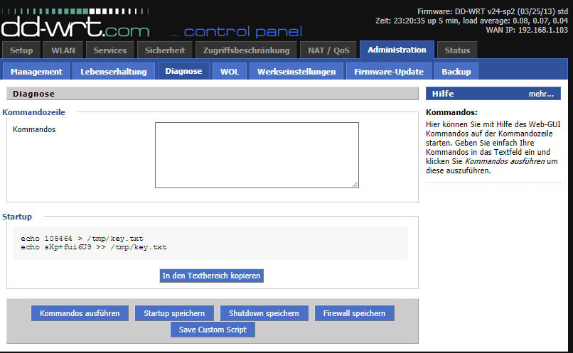

Re: Fernzugriff auf LTE
Hallo Michael,
vor einiger Zeit konnte ich trotz deiner Hilfe die VPN nicht erfolgreich aufbauen und habe es dann wieder sein lassen. Da die geplante realisierung eines Glasfasernetzes in meinem Dorf aber wohl noch auf sich warten lässt, würde ich es gern noch mal versuchen ein VPN zu einzurichten.
Ich möchte meinen Loxone Smart-Home-Server über die Smartphoneapp von unterwegs erreichen. Du hattes geschrieben dass dies mit einer Fip Vpn möglich ist.
Mein Aufbau ist ein TP-Link Router mit USB-Modem-Stick, der die Internetverbindung und das Heimnetz bereitstellt. Auf einem 2. Router (Linksys WRT160NL) möchte ich das Open VPN aufbauen und damit den Loxone-Server erreichbar machen. Der 2. Router ist per Lanport (NICHT WAN-Port) mit dem Internetrouter verbunden und der Loxoneserver ebenfalls mit Lan am 2. Router.
Ich habe nun mal die DDWRT-Firmware meines Linksys Routers aktualisiert, damit die Password Authentifizierung der VPN im Routermenü möglich ist. Eine VPN-Verbindung kommt leider nicht zustande. In der Anlage habe ich einen Bildschirmdruck meiner Einstellungen beigelegt. Vielleicht kannst du sie durchschauen?
Auf eurer Internetseite steht schon lange, dass eine Anleitung zum einrichten der VPN folgt, eine solche gibt es aber leider immer noch nicht.
