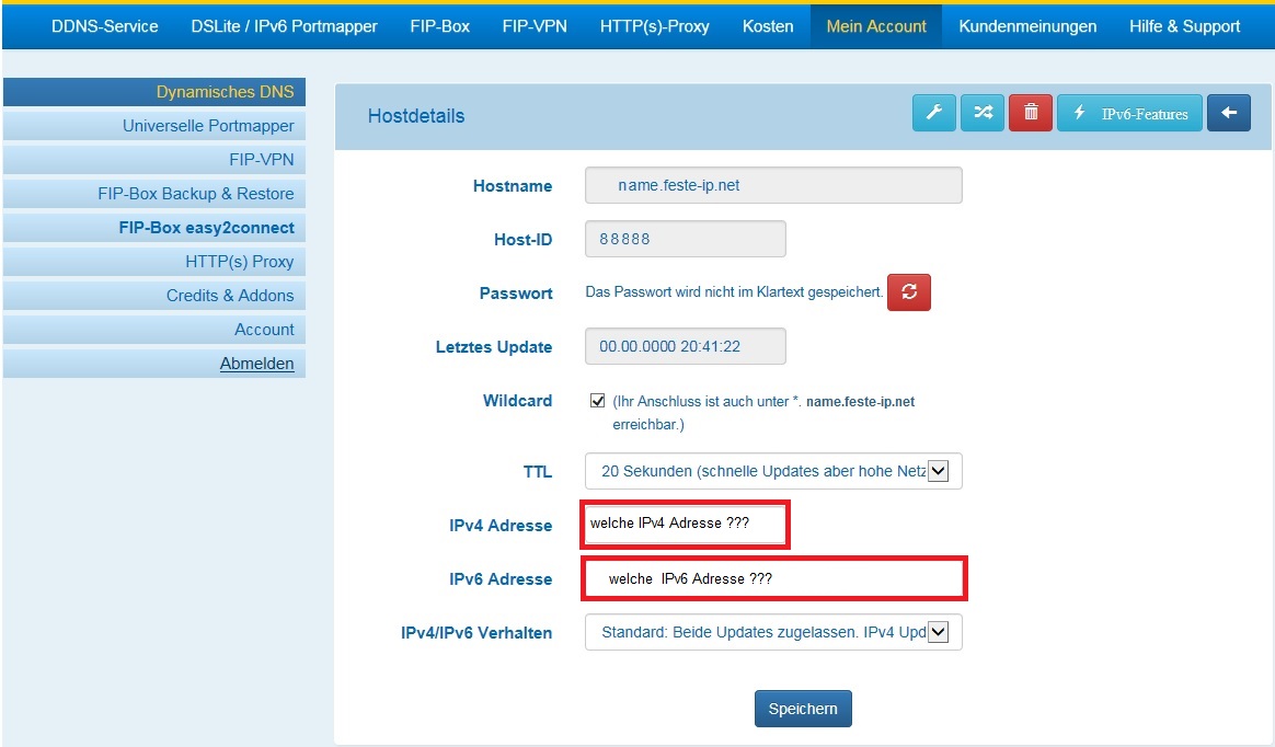

Hallo Feste ip-Forum,
nach erfolgreicher implementation einer fipbox auf einem Raspi
komme ich leider nicht wirklich in den Genuss des Portmappings.
Welche Adressen ipv4 sowie ipv6 werden an der makierten Stelle erwartet?
ISP ist Unitymedia mit DS-Lite
Der Dyn DNS Client sollte mit Feste - ip laufen
folgende Adressen hätte ich zur Auswahl ...

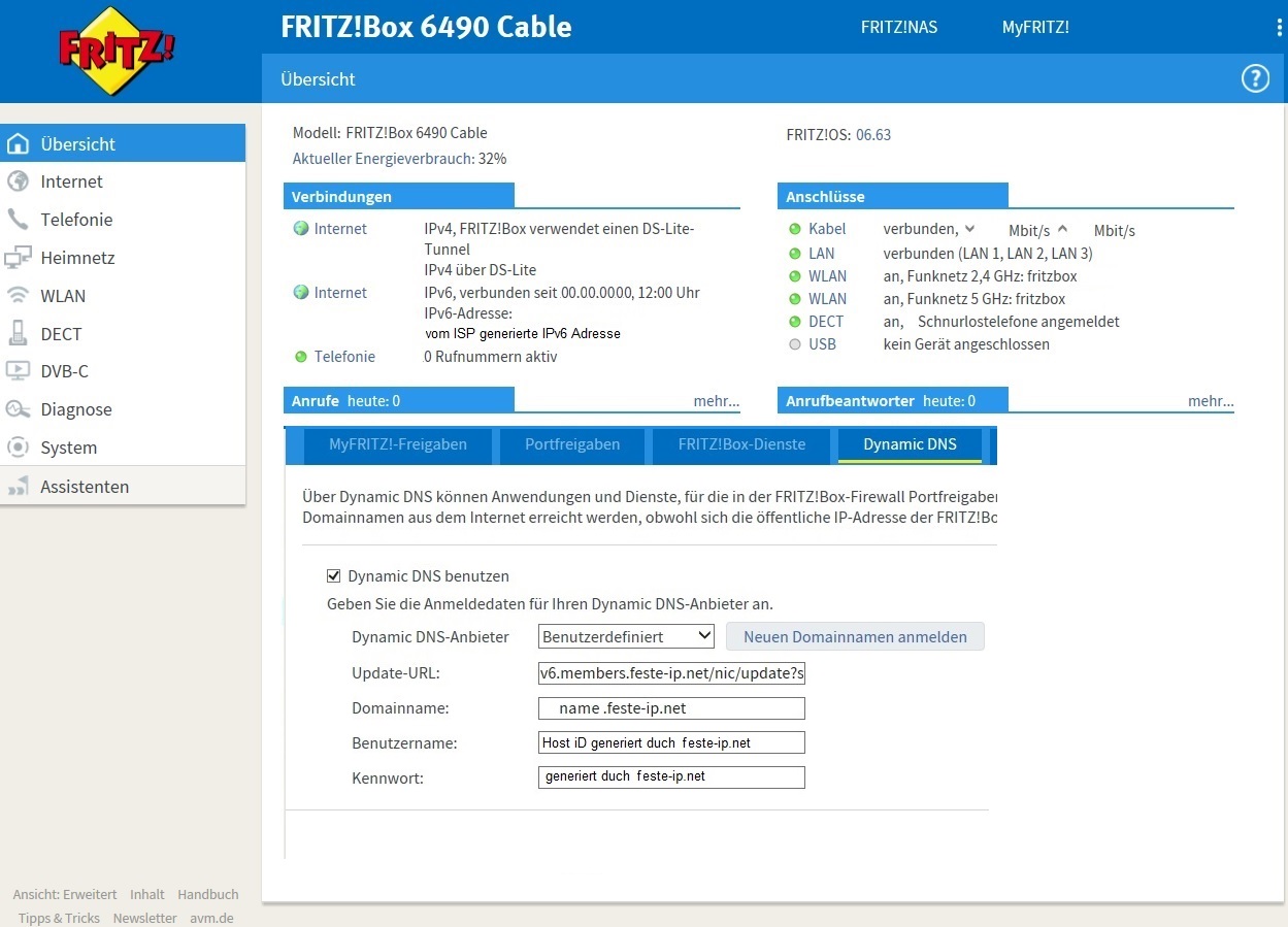

für die Einstellung des Dynamischen DNS mit Subhosts in der FritzBox finden Sie die Anleitung unter:http://www.feste-ip.net/dslite-ipv6-por ... ortmapper/
bei einem DS-Lite Anschluss wird keine IPv4 Adresse eingetragen bei der IPv6 Adresse kommt die Adresse des Routers oder der FIP-Box rein. beim IPv4/IPv6 Verhalten muss ipv6:Ipv4 Updates werden ignoriert ausgewählt sein.
Bei Richtiger Konfiguration der FIP-Box/Fritzbox wird die IPv6 Adresse vom entsprechendem Gerät automatisch übermittelt.
!!!Diese Einstellungen werden bei einer easy2connect Box nicht benötigt!!!
Von Außen sing ihre Geräte dann über *****.feste-ip.net:Port erreichbar.
