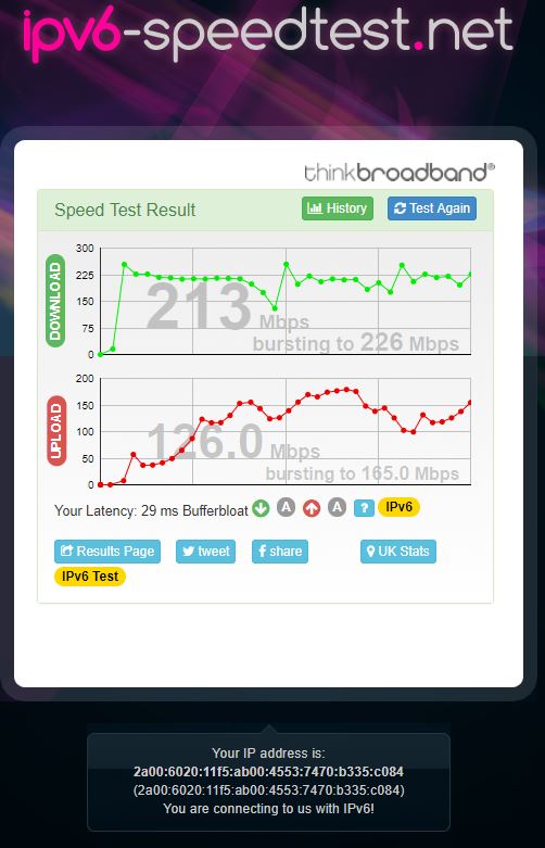

direkter IPv6 scheint zu gehen...
zumindest von mir nach außen
ich check das nicht.
