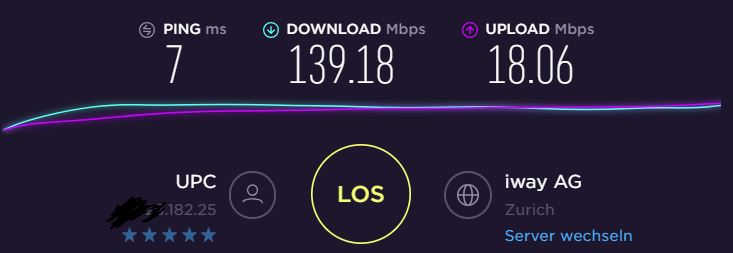

Für ein Backup von einem QNAP NAS zu einem vorhandenen Windows Server 2012 habe ich auf Windows Seite rsync via DeltaCopy (Port 873) eingerichtet. Zusätzlich ist ssh via freeSHHd installiert (Port 22). Auf beiden Seiten sind Verbindungen mit >100 MB/s Download und > 12 MB/s Upload vorhanden.

Der Speedtest zeigt MBit pro Sekunden. Der Durchsatz ist in MB pro Sekunde angegeben. 1.5MB/Sekunde * 8 = 12Mbit.
