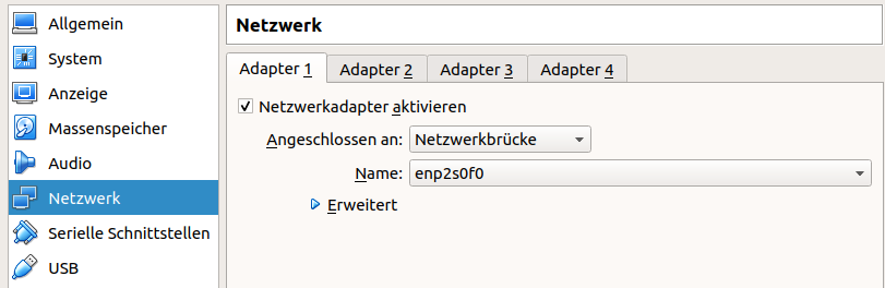

In Virtualbox ist das Netzwerk auf Netzwerkbrücke eingestellt, damit ich dem Image eine andere IP Adresse geben kann.

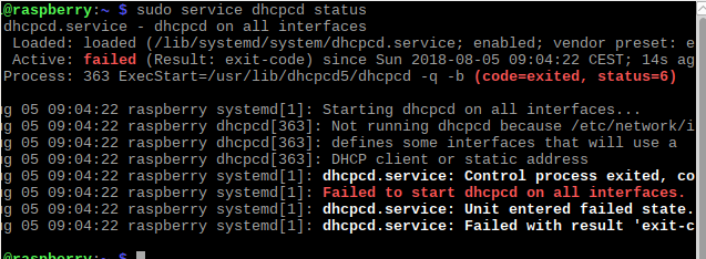

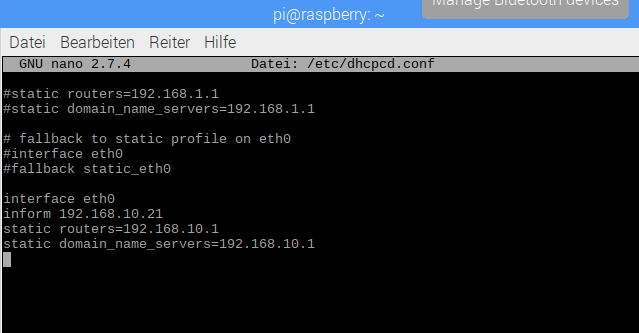

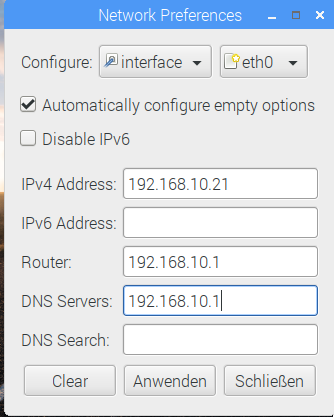

Sobald ich jetzt allerdings die Datei ausgeführt habe, ist keine Internetverbindung mehr möglich mit folgendem Fehler:
Kann es sein, dass mit der Umstellung auf Stretch irgendetwas mit den Netzwerkeinstellungen nicht mehr im Skript stimmt?
