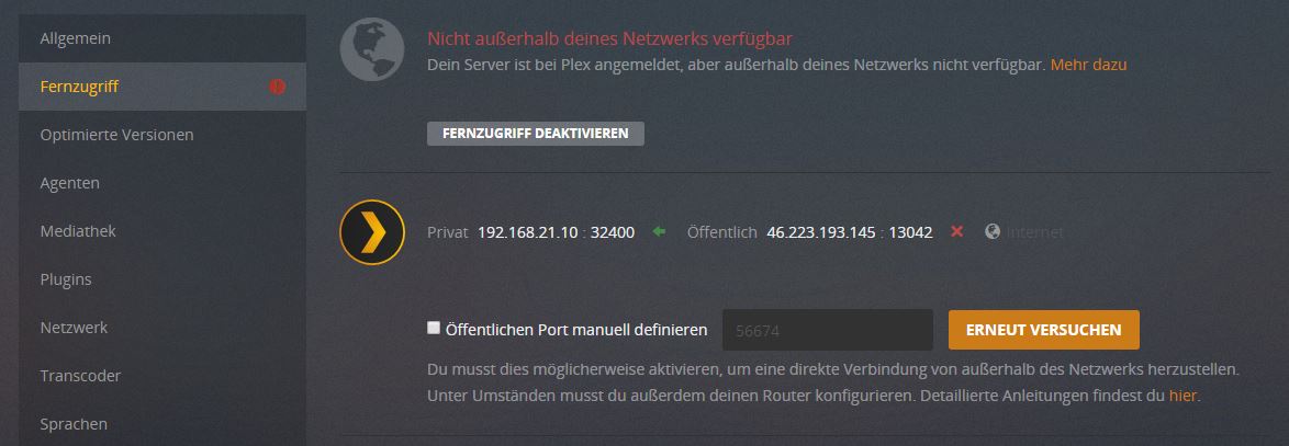

Ich habe über FIP-Box easy2connect Portfreigaben eingerichtet für IPCams. Diese kann ich von extern aus einem IPv4 Netzwerk problemlos erreichen. Ebenso einen VPN aufbauen.
Beim Plex-Server reicht aber eine simple Portfreigabe offenbar nicht. Denn der Plex erkennt die nicht öffentliche IPv4 von UM als seine externe IPv4-Adresse und teilt diese dem client mit. Der versucht dann darauf zu verbinden was natürlich nicht funktionieren kann. Ich weis aber nicht wie ich dem Plex die URL von der FIP-Box mitgeben kann.
Deshalb meine Frage:
Was muss ich im Plex einstellen, was in der ConnectBox und was bei der FIP-BOX damit der Plex direkt von extern aus einem IPv4 Netz erreichbar ist, ohne dass die Daten über den Relay-Server von Plex laufen müssen ?

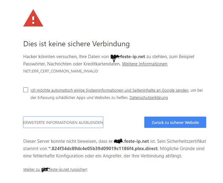

Über den Browser erreiche ich http und https-Version des web-Players - letztere mit Zertifikatsfehler:
Wenn ich aber von der Windows-Plex-App von extern verbinde, dann erhalte ich eine "indirekte" Verbindung (also geht es über den Relay von Plex).

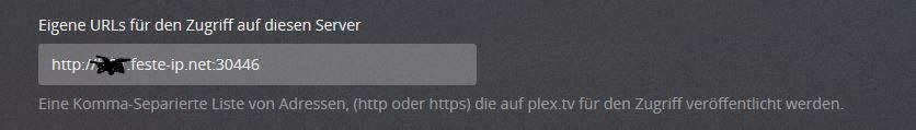

Wenn ich nun im Plex-Server unter "Netzwerk - erweitere Optionen" im Feld "Eigene URLs für den Zugriff auf diesen Server" die http://xyz.feste-ip.net:30446 eintrage, dann bekomme ich eine "direkte" Verbindung über eine externe Windows-Plex-App - funktioniert, aber eben nicht verschlüsselt.
Trage ich im Feld dann https://xyz.feste-ip.net:30446 ein, dann geht die externe Windows-Plex-App wieder auf "indirekte" Verbindung.
Vermutlich wegen dem Zertifikatsfehler, siehe Screenshot.

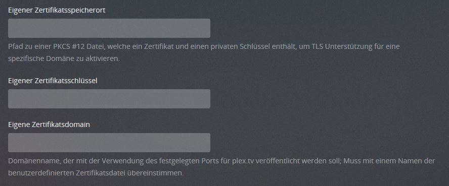

In den Einstellungen gibt es drei weitere Felder für die Verschlüsselung:
Was muss hier eingetragen werden ?
Ich vermute, dann klappt auch eine externe, verschlüsselte Direktverbindung und mein Problem müsste gelöst sein ?
