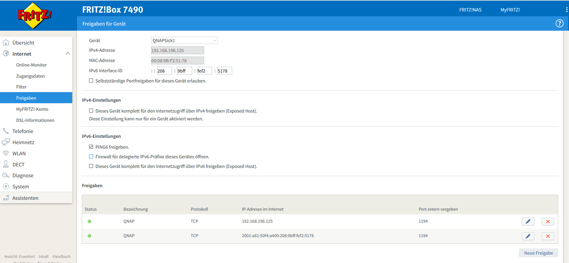

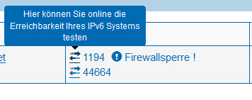

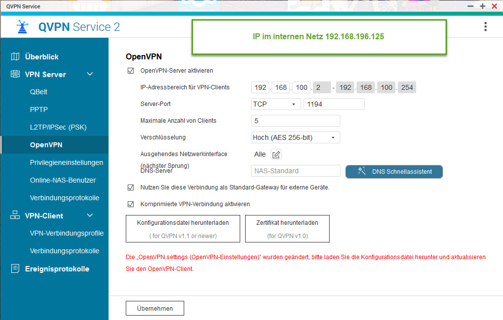

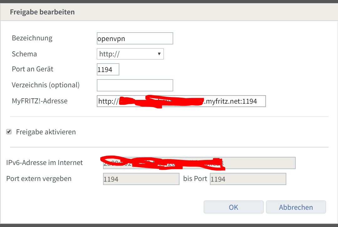

So, ich habe hier mal ein paar Screenshots gemacht. Vielleicht kann mir ja jemand Tipps geben.
QNAP Einstellung
QNAP Einstellung
Meldung in feste-ip.net
Fritzbox Freigabe
Fritzbox Freigabe
