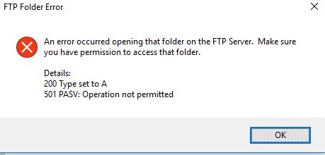

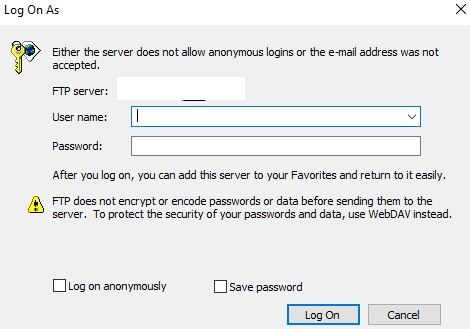

Mit der daraus generierten URL komme ich zwar zur Eingabeaufforderung der Zugangsdaten, dann kommt aber dieser Fehler.
(siehe Anhang)

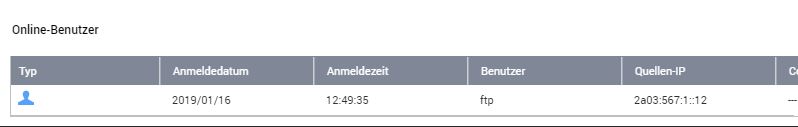

Zusätzliche Info:
Auf dem QNAP sehe ich den Anmeldeversuch, sprich durchkommen tue ich.
Im internen Netz geht es über die URL=IPv6 Adresse.
Aus dem externen Netz geht es nicht. Kann es sein das da das Mapping eine Rolle spielt?
