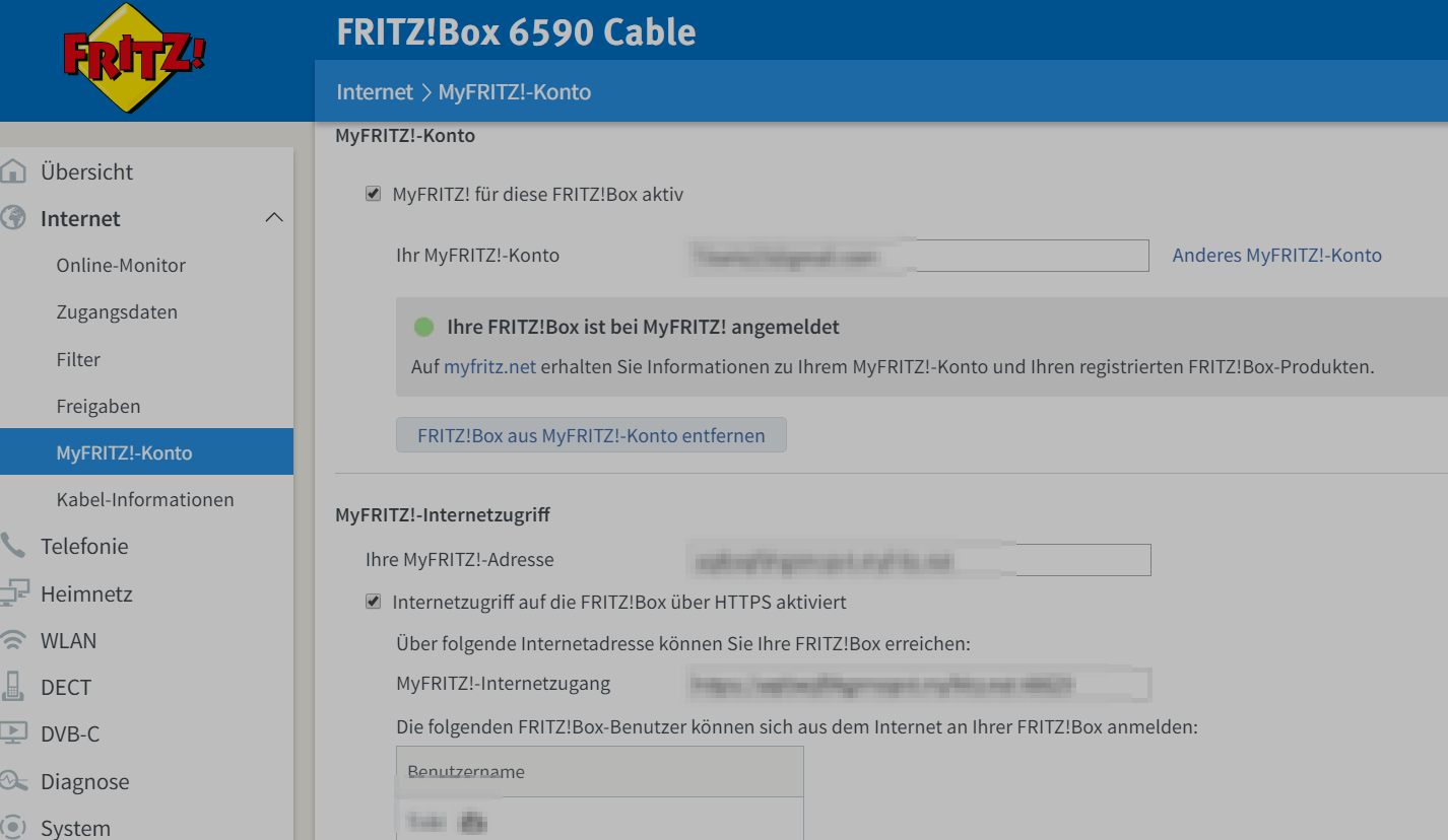

ich bin bei Unitymedia (DS-Lite-Tunnel) und verwende eine FRITZ!Box 6590 Cable (FRITZ!OS: 07.02).
Nun wollte ich einen OpenVPN Server auf meiner Discstation aufsetzten und diesen über den feste-ip.net Portmapper von aussen erreichbar machen.
Laut FIP-Book.pdf soll man zunächst eine MyFritz Freigabe erstellen.
Daran scheitere ich aber, weil es diese Option nicht gibt. Mit dem MyFritz Konto bin ich verbunden. (siehe Bilder)
Gibt es da einen Trick? Wäre nett wenn mir jemand einen Tipp geben könnte. Kenne mich nicht so aus und habe die FritzBox ganz neu..

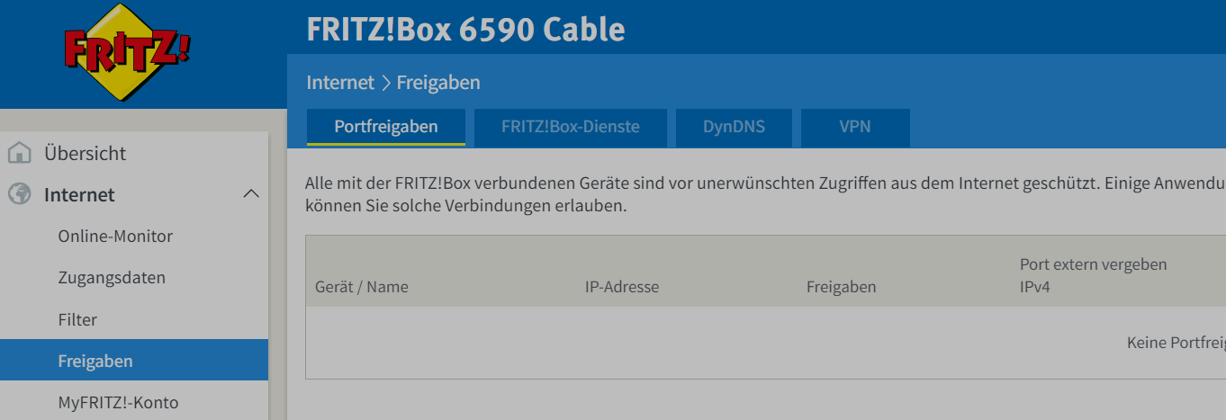

Re: Keine myfritz Freigabe Option vorhanden
Wenn an Myfritz angemeldet, dann sind die MyFritz Freigaben unter den Port Freigaben zu Finden.
