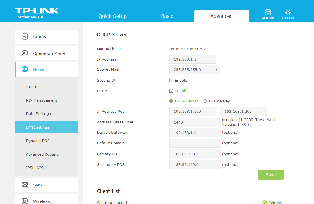

Dann hab ich versucht, die DNS Server festzulegen. Das einzigste, wo ich das gefunden habe, war bei "LAN-Settings" :
Wenn ich das mache und das Modem reboote, komm ich nicht mehr ins Internet. Der Login bei dyndns funktioniert leider trotzdem nicht.

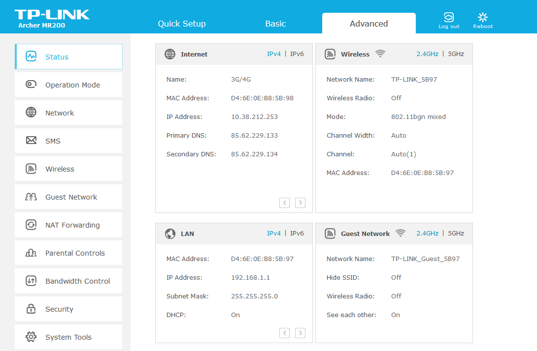

Im Status stehen aber immernoch die DNS Server, die vom Provider vergeben werden :

Das Dynamische DNS Funktioniert bei Ihrer 4G Verbindung nicht. Sie erhalten eine Private IPv4 Adresse von Ihrem Provider. Damit gehen Sie über ein CGN ins Internet und sind von dort aus nicht zu erreichen.
Die einfachste Variante ist die Verwendung der FIP-Box easy2connect
https://www.feste-ip.net/fip-box/easy2connect/
Damit müssen Sie keine Einstellungen am Router vornehmen. Alle Einstellungen werden bequem über Ihren Account eingerichtet. Der Portmapper, ein DNS Name und eine VPN Verbindung in ihr Netzwerk sind in diesem Preis enthalten.
