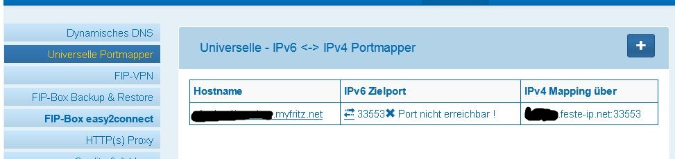

ich bin jetzt mit meinem Latein am Ende. Ich möchte gerne, zwecks DS-Lite Anschluss, die Fip-Box einrichten um wieder einen VPN Tunnel zum Heimnetz aufbauen zu können. Ich bin jetzt seit Tagen am konfigurieren aber es klappt nicht. Grundsätzlich scheint es schon bei der Portfreigabe der Fritzbox (7490) zu liegen. Wenn ich auf der feste-ip seite bei dem Universal Portmapper auf den Port klicke, steht da immer "nicht erreichbar". Was bei mir geklappt hat, ist die freigabe des Webinterfaces der FritzBox, so das ich sie über den Browser von unterwegs erreichen kann.

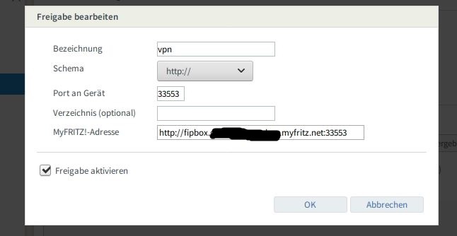

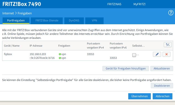

Also, ich habe jetzt mein Fritzkonto und mit dem link den Portmapper erstellt. Habe in der Fritze eine Port eingetragen den ich auch im Portmapper eingetragen habe. Das klappt dann auch. Der Port ist erreichbar und auch die Box über einen browser. Wenn ich jetzt den Zugriff über https in der Fritze deaktiviere ist der Port nicht mehr erreichbar und natürich auch der Fernzugriff nicht mehr. Also scheint die Konfig des Portmappers grundsätzlich ok zu sein. Aber beim Versuch jetzt eine Portfreigabe zu erstellen funktioniert einfach nichts. Feste-IP meldet immer "Port nicht erreichbar". Ich habe das hier zig mal nach der Anleitung durchgekaut, aber es klappt nicht. Was mache ich da falsch, bzw. gibt es für die 7490 da eine Anleitung? Ich weiß nicht mehr weiter.
Nach meinem Verständniss liegts ja erstmal nicht an der fip box, sondern es scheint ja schon bei der Portfreigabe der Fritze zu scheitern.
Universal Portmapper - Port nicht erreichbar

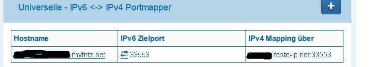

Scheint nun mittlerweile zu funktionieren:

Ne, funktioniert nicht. Das Bild vom "funktionierenden" Port ist wenn ich die erreichbarkeit der FB über HTTPS aktiviere damit ich auf das Webinterface zugreifen kann.
Aber verstehe ich das jetzt richtig, das der Raspberri auch richtig konfiguriert werden muss damit der Port als "erreichbar" da steht? Kakke, ich hab die Anleitung schon x mal durch. Ich finde einfach keinen Fehler. Kein Plan was ich jetzt noch versuchen kann. Gibt es dafür nicht noch irgendwo ne Anleitung? Ich habe das hier nach Bernd_99 seiner Anleitung gemacht "Anleitung: FipBox mit VPN an DS-Lite". Eigentlich super, aber wie gesagt, es klappt nicht und ich weiß nicht woran es liegt.

Vielleicht noch als Hilfe für den Threadersteller - da ich mir den Screenshot angeschaut habe. Das openvpn auf der fipbox hört standardmäßig auf Port 1194. Deshalb muss man das sowohl in dem Portmapper als auch in der FritzBox auf 1194 eintragen. Das hat mit dem https Zugriff, den Du anscheinend auf der FB eingetragen hast, überhaupt nichts zu tun. Diese Freigabe kann man sogar beenden, wenn das VPN funktioniert.
