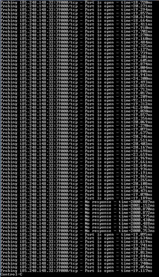

habe Probleme mit einer dauerhaften Verbindung, was in der letzten Zeit (ca.3-4 Wochen) nicht gegeben ist
ich habe mal einen Ping über längere Zeit gemacht
download/file.php?mode=view&id=375& ... 80b91940d8
an denen kann man sehen das Aussetzer da sind, und die wiederholen sich regelmäßig, meist im gleichen Abstand.
ca. 10-20 Minuten.
ist den schon was in der Richtung passiert?wird mit der nächsten Version des Portals geändert

Der Reboot-Button ist im "Neuen" Feste-IP mit drin.
Zu Ihren Aussetzern:
Das kann ein Problem ihres Routers oder ihren Providers sein.
melden Sie mal eine Störung bei UDP /VPN Verbindungen (Meist bekommt man da "kein Fehler Gefunden" aber danach geht es dann Fehlerfrei
