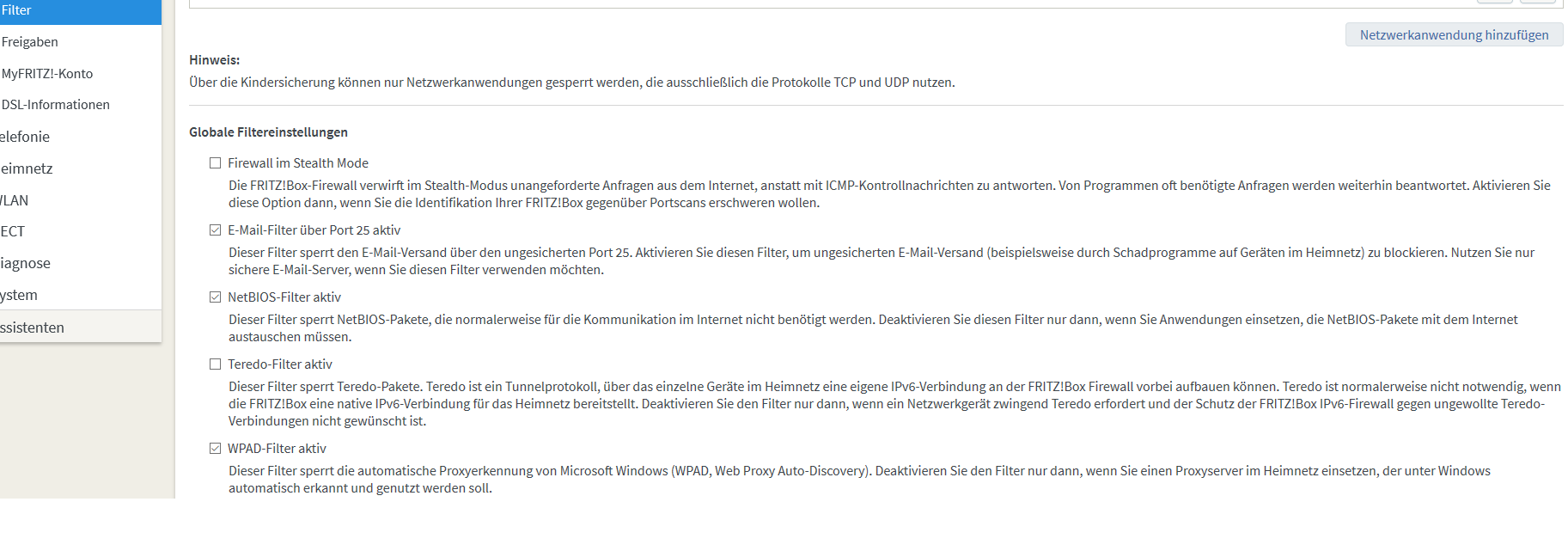

Und was meinst Du, die FB verwendet keine Filter - standardmäßig sind alle Filter angehakt.
Geh mal unter Internet => Filter => Listen und scroll ganz nach unten zu den globalen Filtereinstellungen.
Filter FB.png (72.75 KiB) Viewed 61704 times
Und noch eine kleine Ergänzung: Woher weißt Du was an der FB ankommt oder nicht. Das Systemprotokoll ist leider kein FW-Log - ich habe selbst auch keine Möglichkeit gefunden zu sehen, wann oder was an der FB ankommt und was nicht.

vielen Dank für die Tipps. Ich habe den Sonntag genutzt, noch weiter geforscht und wie empfohlen die Filter deaktiviert. Am Ergebnis hat das leider nichts geändert.
(Soweit erkennbar) kommt weiter nichts an der FritzBox an. Du hast natürlich recht, dass ich nur sehen kann was die FB Logs auch hergeben. Was ich allerdings sicher sagen kann, ist dass beim Absender keinerlei Antwort eingeht. Die FB antwortet also nicht mit einem Fehler (wie das z.B. in allen Threads zum oben angesprochenen Problem der Fall sein sollte) sondern gar nicht.
