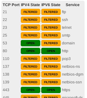

ich betreibe einen universellen Portmapper mit fester IP-Adresse, um einen HTTP-Server an meinem DS-Lite Anschluss auch über IPv4 erreichen zu können. Das funktioniert auch soweit wie es soll.
Ich habe jetzt einen Scan auf offene Ports gemacht (über http://www.ipv6scanner.com/cgi-bin/main.py) und bekomme dabei (außer den erwarteten Ports 80 und 443) den Port 53 für IPv4 als open und für IPv6 als filtered angezeigt. Daran verstehe ich mehrere Sachen nicht:
- Ich habe Port 53 (name server) ganz sicher nicht in meiner Router firewall geöffnet (meine Firewall lässt überhaupt kein IPv4 von außen zu und bei IPv6 nur die Ports 80/443)
- wieso ist das Ergebnis unterschiedlich zwischen IPv4 und IPv6? Alle IPv4-Anfragen werden doch vom Portmapper auf IPv6 umgesetzt und sollten sich deshalb auch identisch verhalten.
- eine name server Anfrage an mein IPv4-Adresse auf Port 53 bleibt auch (glücklicherweise) unbeantwortet.
Was lässt den Port Scanner denken, der Port sei offen?

Ich würde mich freuen, wenn noch mal jemand anderes sein System scannen könnte. Ich habe momentan keine Idee mehr, ob tatsächlich mein Rechner auf Port 53 antwortet oder "irgendwas" davor (Portmapper, ...).

Bei einem Portmapper werden nur die von Ihnen Angegebenen Ports an die Entsprechenden IPv6 Ports weitergeleitet. Alle anderen offenen Ports enden bei uns auf den Servern und bleiben auch dort.
