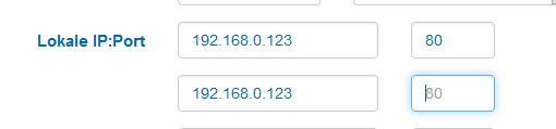

Dieser Artikel bezieht sich auf die Einrichtung mit einer FIP-Box easy2connect.
zum Nutzen des Streamings muss ein 1:1 Port eingerichtet werden. Dazu geben Sie bei der Konfiguration nur die IP der Dreambox ein und erhalten beim Speichern den benötigten Port.
Die Graue 80 ist nur Suggestion(Vorschlag).
Nach dem Speichern erhalten Sie folgende Anzeige:
Damit sind alle benötigten Ports eingetragen.
