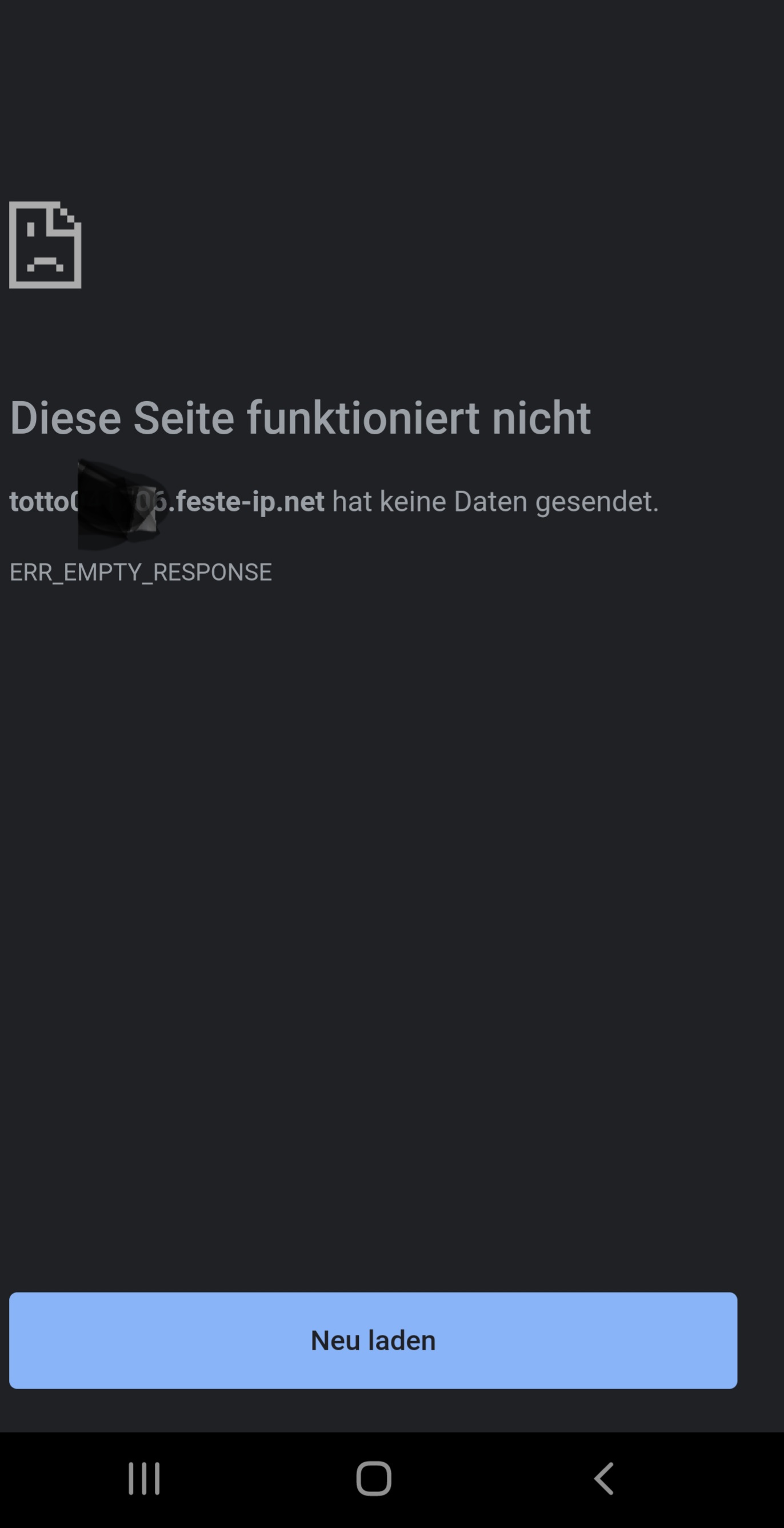

Ich habe den portmapper nach der videoanleitung konfiguriert, aber ich
bekomme jedes mal dasselbe angezeigt ( siehe Pic)
Kann mir jemand einen rat geben oder sagen wo ich noch suchen kann
DANKE IM VORRAUS
FIP findet fritzbox nicht

Der Portmapper scheint ja nun zu funktionieren, zumindet für einen Port.
Die beiden anderen erhalten die Firewallsperre Meldung, die sind im Router noch nicht eingetragen (Fritzbox)
Beim ersten Port kommt allerdings noch die rebind Meldung.
Dafür gibt es von AVM eine Anleitung:
viewtopic.php?f=2&t=608
