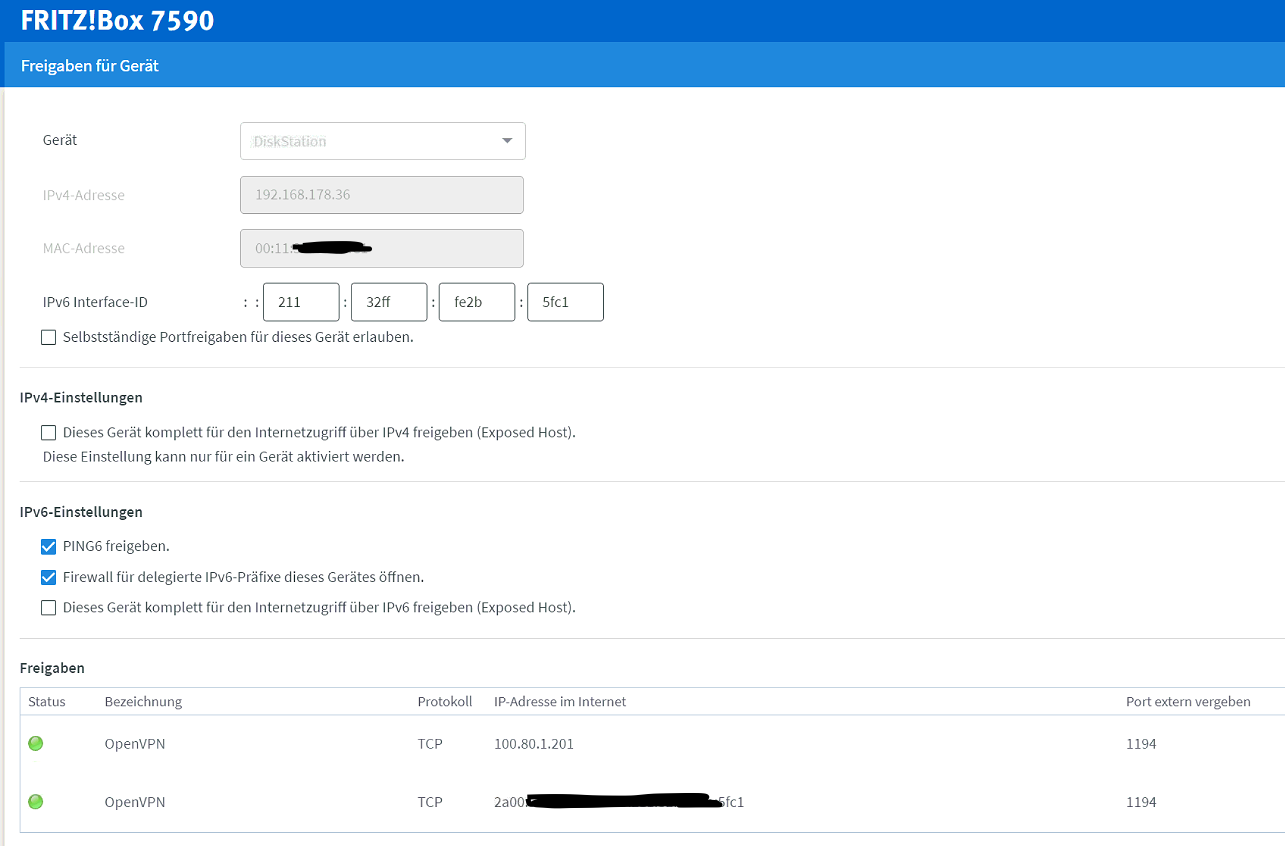

ich beiße mir gerade an der Einrichtung eines VPN's an einem DS-Lite Glasfaseranschluss der Deutschen Glasfaser die Zähne aus.

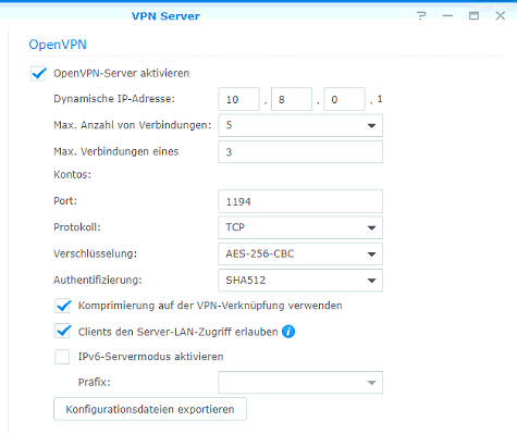

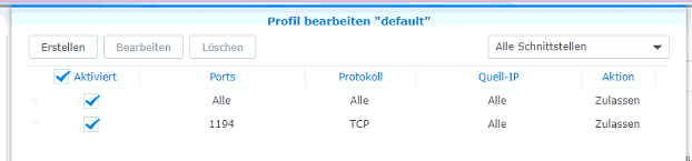

Verwendet wird eine Synology DS412+ hinter einer FritzBox 7590. Ich habe auf der DS den OpenVPN Server eingerichtet und auf TCP 1194 angepasst. Die Firewall habe ich ebenfalls aktiviert und den 1194 freigegeben. In der FritzBox sind die entsprechenden Portfreigaben eingerichtet.

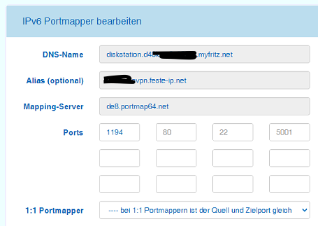

dann einen universellen Portmapper angelegt und mit den entsprechenden Daten gefüttert:
Bildschirmfoto 2020-12-22 um 21.39.15.png (39.35 KiB) Viewed 17713 times

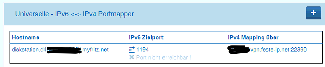

Das Ergebnis ist aber immer das gleiche, egal was ich bisher versucht habe (siehe unten):
Bildschirmfoto 2020-12-22 um 21.40.04.png (30.12 KiB) Viewed 17713 times

- Portfreigaben der Fritzbox neu eingerichtet
- IPV6-Adresse geprüft
- DSM per Port 5000 an der DS freigegeben (auch in der Fritzbox, ist nur auf den Screenshots schon wieder gelöscht gewesen) und dem universellen Portmapper bekanntgemacht -> funktioniert nicht!
Und der letzte Punkt lässt mich aufhorchen. Ich konnte den DSM über die IPV6-Adresse aufrufen, aber wenn ich den Port im Portmapper hinterlegt habe, kam die gleiche Meldung wie bei OpenVPN: Port nicht erreichbar. Irgendwie scheine ich hier ein generelles Problem oder aber einen generellen Denkfehler zu haben... Meine Settings decken sich aber mit den Anleitungen.
Laut meiner Recherchen lässt die Meldung "Port nicht erreichbar" darauf schließen, dass nicht die FritzBox, sondern die DS das Problem wäre. Kann das jemand bestätigen?

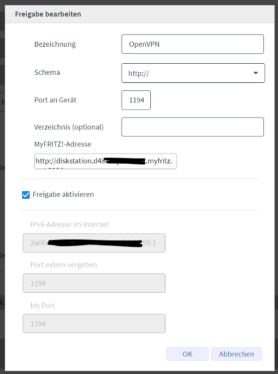

Re: Port nicht erreichbar in der Konstellation Diskstation / FritzBox / feste-ip.net
Bitte ändern Sie das Schema in der Fritzbox auf Benutzerdefiniert und machen Sie noch eine Dummy Freigabe von Port 80.
Die Fritzbox erkennt bei http freigaben, ob es auch http ist und erstellt aber bei Benutzerdefinierten Freigaben keine ordentliche Myfritz Freigabe.
Tip:
Erstellen Sie im Portmapper einen 1:1 Portmapper und tragen Sie diesen Port als openVPN Port ein. Dann müssen Sie den Port in den Clients nicht anpassen.
