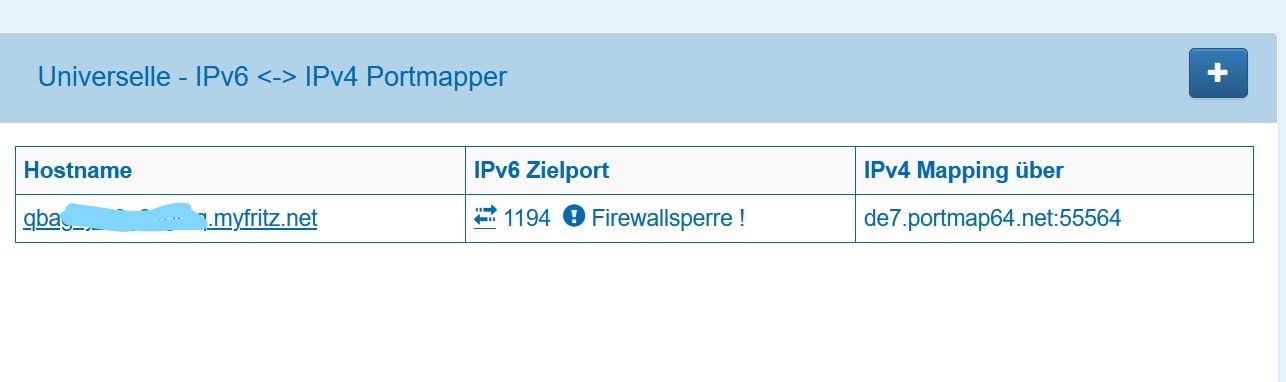

Ich betreibe eine Fip-Box (eingerichtet in 2018) hinter der Fritzbox. Der Zugriff auf mein internes Netzwerk funktionierte auch mit der Fritzbox 6490 einwandfrei. Nach dem Wechsel auf die Fritzbox 6591 erhalte ich beim Prüfen des IP6 Zielports (universeller Portmapper) die Meldung "Firewallsperre".

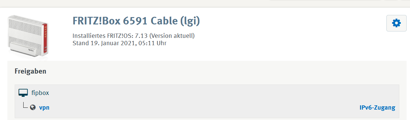

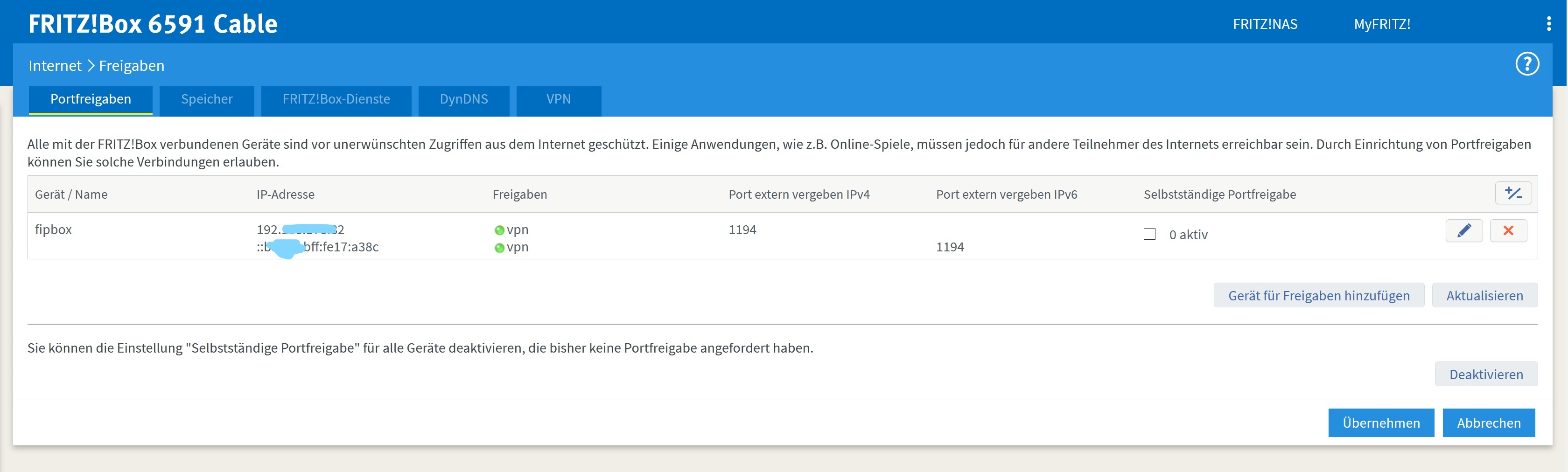

Die MyFritz- und Port-Freigabe ist erstellt. Da die Fip-Box ja bisher lief und ich die Installation der 6490 übernommen habe, bin ich ratlos.
Können Sie mir bitte die Freigabe "meinVPNServer.gxxxxxxxxxxxxx.mxfritz.net" näher erläutern? Ist hiermit die der Eintrag unter MyFritz VPN gemeint fipbox.qbxxxxxxxxg01gfuq.myfritz.net:1194 ?

Habe ich gerde vergessen anzufügen.

Problem gelöst!
In der Fritzbox den Teredo-Filter ausschalten und beim Erstelen des Portmappers die DNS-Addresse aus der Portfreigabe der Fritzbox eingeben.
