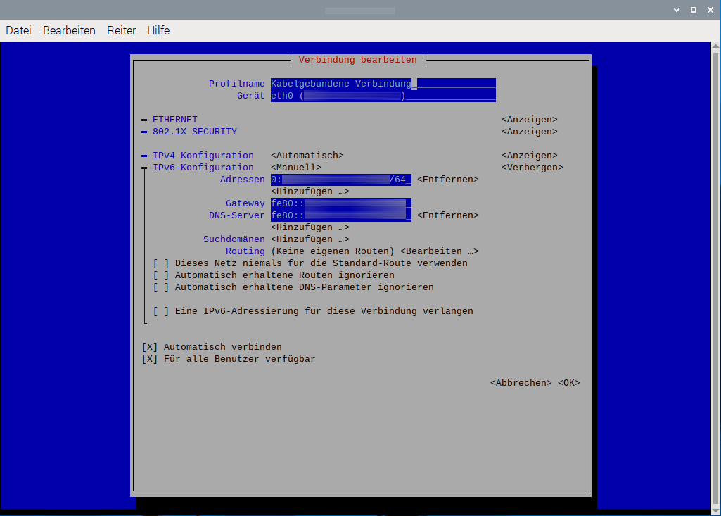

Da hat sich wohl die Netzwerkkonfigurierung geändert. Mit ein bisschen Hilfe von Perplexity konnte ich aber über nmtui dem Raspi für eth0 die feste IPv6-Adresse (auf Basis der MAC-Adresse) vergeben, die auch in der Fritzbox-Oberfläche erscheint. Also scheint zumindest da nun keine Abweichung mehr zu sein.

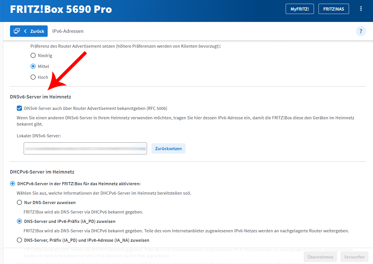

Das Rätsel ist gelöst :mrgreen:
Wer auf die gleichen Schwierigkeiten stoßen sollte: Einerseits fehlte im Heimnetz die Bekanntgabe der Fritzbox als DNSv6-Server.
Trotzdem brach die Route bis zum Raspi immer noch ab, was am Ende an einer unvollständigen Konfiguration über nmtui lag.
Wichtig ist, dass die Fritzbox hier bei der eth0-Verbindung mit der lokalen (!) IPV6 auch als Gateway und DNS-Server eingetragen wird. Per default (oder durch vorherige Änderungen) waren diese beiden Einträge leer.
Damit ist der Port nun sichtbar und der OpenVPN-Server ist wieder erreichbar.
